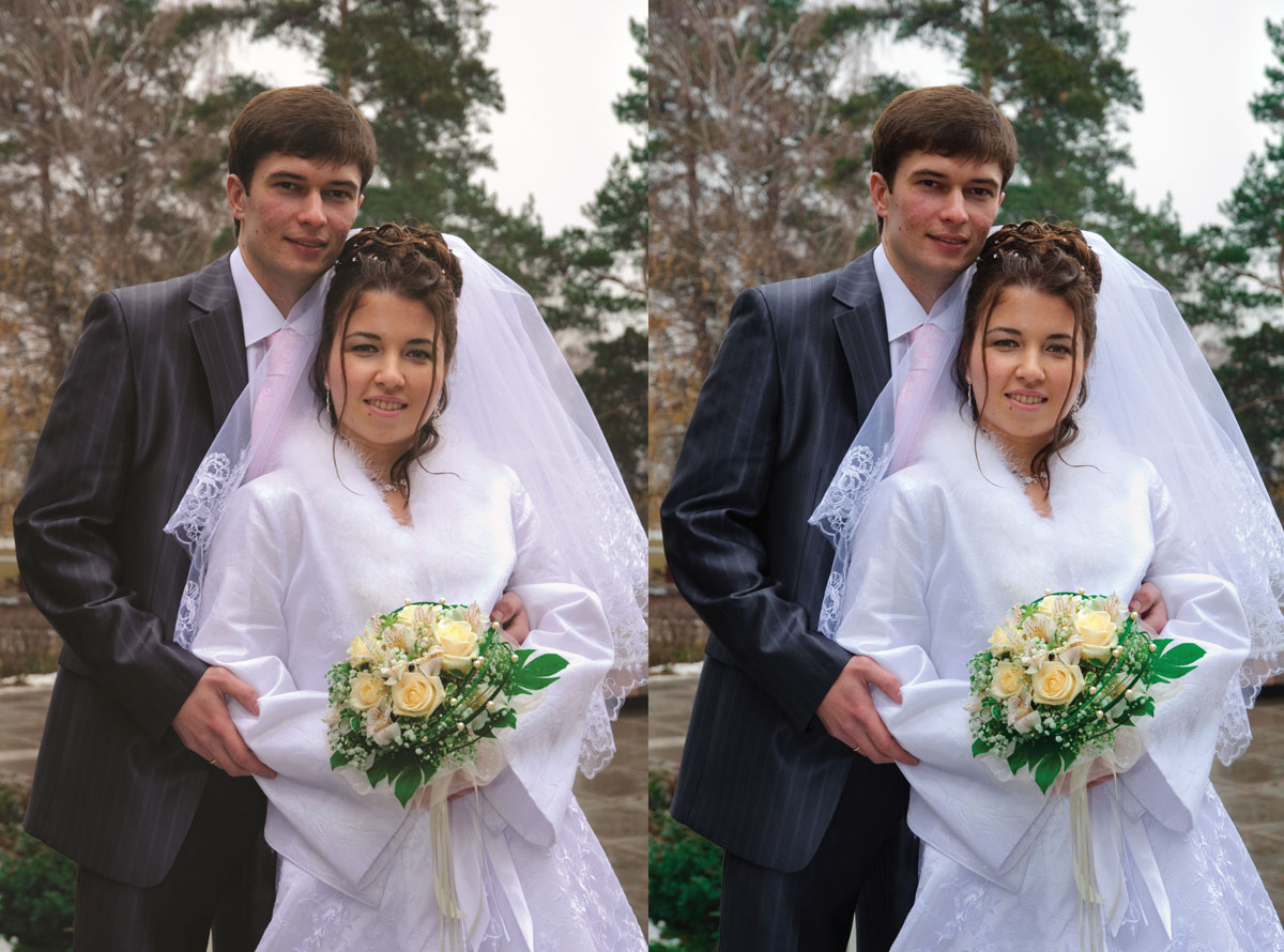

поставил, сразу и фул и лайт версию. Все равно кривовато :( В отличии от прошлой версии ( где цвета при конвертации были до ядовитого искажены), теперь наоборот...
PS но этот вариант лучше прежнего- можно хоть печатать ( в случае недовольств- сами виноваты, читайте правила в уголке покупателя с требованиями к файлам приносимым на печать согласно нашими возможностям )
Комментарий к файлу: слева- файл конвертированый imatouch, справа- оригинал

А оригинал это который был в RGB или который был в CMYK?
При переводе из RGB в CMYK безвозвратно теряется часть цветов.
Обратный перевод из CMYK в RGB сейчас производится через цветовой профиль RSWOP.icm, поэтому сравнивать с фотошопом имеет смысл, только если он настроен также.

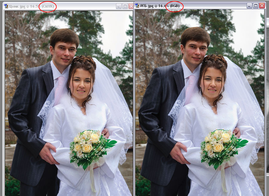

оригиналом я назвал ( некорректно, согласен), РГБ переведенныйиз цмика ФШ. Почему оригиналом, потому что РГБ ( от ФШ) практически не отличается от цмика. Вот для наглядности ( один файл, цмик и ргб конвертированный в фш):
Комментарий к файлу: красным отметил цветовой режим
мда, логично... правда у меня и стандартный просмотровый винды так же показывает... надо наплевать и пустить оба варианта на печать ( я просто слепо верю картинке в шопе, потому что машина печатает практически один в один с картинкой на мониторе салона)

В настройках фотошопа указывается какой профиль CMYK используется для работы. Если вы загрузите в фотошопе профиль RSWOP.icm картинка станет как у нас. И наоборот, если вы хотите использовать другой профиль в imaTouch, то можно сохранить этот профиль в рабочую папку программы imaTouch с именем RSWOP.icm.

RSWOP.icm у меня нет. В шопе стоит стандартный ( по умолчанию) US WebCoated(SWOP)v2/ Попробую его залить в терминал

Конечно есть. В программной папке imaTouch (C:\Program Files\ColorRiver\imaTouch).
 Заголовок сообщения: Re: Ima Touch версия 4.5.0 работа с JPEG в CMYK
СообщениеДобавлено: 19 янв 2010, 14:20
шоповский залил под именем рсвоп в терминал..... ЩАСТЬЕ ЕСТЬ! :D теперь все супер!!!
