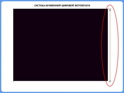

ну вроде с какими то сложностями и непонятными мне трудностями но запускаю. У меня 3 терминала со старыми мониторами 15" 1024х768. На них не могу просчитать внутреннее окно. Все время или плеер больше окна, или выползает из краев. Самое оптимальное получилось:
<object id="MyMediaPlayer" width="780" height="595"
classid="CLSID:22D6F312-B0F6-11D0-94AB-0080C74C7E95"
standby="Loading Microsoft. Windows. Media Player components..."
type="application/x-oleobject" align="top">
но даже так почему то остается неактивный бегунок справа. Как от него избавится? Снизу тоже как то не свосем чисто
PS странно, дома на всех разрешениях так идеально получилось...
PPS на 15" все работает хорошо, кроме полупрозрачных бегунков, а на 17" (разрешение 1280х1024) вообще не идет видео и программа не отзывается (виснет), хотя из под винды ролик крутится легко (системник новый и конфигурация сильнее, чем на 15") - что за магия, уж и не знаю куда копать
бегунок.jpg [ 24.47 КБ | Просмотров: 28786 ]

HTML-файлик бы свой прислали для проверки-отладки. А то не очень понятно...
 Заголовок сообщения: Re: Экран показа рекламы
СообщениеДобавлено: 30 сен 2010, 14:37
отправил на адрес alexeo@colorriver.com
В том виде, что отправил -работает на 15" замечательно (если не считать ползунка)
На 17" разрешение 1280х1024- никак не хочет работать (видео не включается, терминал в ступоре ни на что не реагирует). html -файл отличается только цифрами- размера экрана, разрешения, все остальное- аналогичное. везде версия программы 4.6.4
