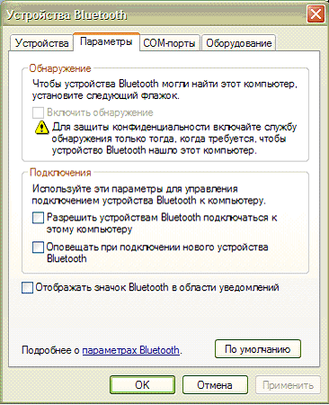

Помогите настроить Bluetooth. В администраторе все включил Начинаешь отправлять фотки, они передаются а программа их не видет!!!! :cry:

Приведем цитату из инструкции:
Программа киоска imaTouch имеет встроенный сервер получения файлов через модуль Bluetooth. Для включения возможности приема файлов через Bluetooth необходимо в программе конфигурирования киоска на закладке «Входные данные» включить опцию «Разрешить прием фотографий с Bluetooth порта (BTH OBEX Object Push сервер)». Только файлы с расширениями *.jpg, *.jpeg и *.bmp будут приниматься программой.
Внимание! Необходим Bluetooth-донгл, который работает в Windows без установки дополнительных драйверов. Также для Windows XP требуется, чтобы был установлен пакет обновлений ОС Service Pack 2 или более поздний. Служба «Bluetooth Support Service» (см. «Мой компьютер\Управление\Службы и приложения\Службы») должна работать. Все возможности по обнаружению компьютера и подключению к нему в панели управления Windows следует отключить как показано на рисунке:

Спасибо, разабрался!
