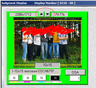

Наверняка вопрос поднимался неоднократно, но ответа на форуме я так и не нашел. Интересует главное. При составлении заказа для отправки на фотолабораторию. 1. Будет ли скадрирована и сресайзена (ресемплирована) фотография согласно выбранного соотношения сторон? 2. Клиент самостоятельно может кадрировать фотографии непосредственно в окне миниатюр? 3. Как оператор узнает о количестве копий заказанных отпечатков?

1. если правильно понял вопрос- можно так, но зона обрезки будет плясать от центра (отржет автоматом сверху и снизу; или тогда делать через п.2), поэтому я ресайз делаю, но без обрезки (с сохранением соотношения сторон, зато в облегченном варианте для быстроты загрузки минилабом) - на минилабе проще и точнее выбрать зону обрезки
2. может, но все так же- через функцию кадрировать (не очень удобно, но иначе никак)

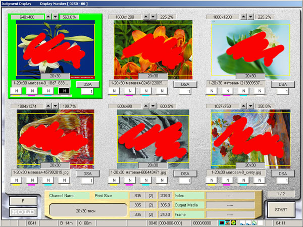

3. через имя файла и папки (папки делаю для простоты поиска на всякий случай). Учитывая, что все имя не влезает в окно миниатюр предпросмотра, ставлю в последовательности: количество-формат-тип бумаги как то ВОТ ТАК если наглядно, или ТАК. Правда последнее время лобавил буквы шт. после количества, теперь выглядит количество шт- формат-тип бумаги; стало понятно и не ошибется никто
