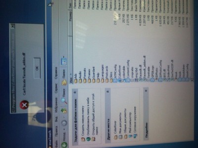

А у нас при старте программы Ima Touch версия 4.5.0 Full выдаёт ошибку с "facesdk_addon.dll"
Это на Win XP, на Win 7 ошибок не возникает.

А с ошибкой об отсутствующем файле что делать?
 Заголовок сообщения: Re: Ima Touch версия 4.5.0 Ошибка "facesdk_addon.dll"
СообщениеДобавлено: 11 янв 2010, 14:18
Разбираемся - проблема не в нас, а в купленной библиотеке. Отправили запрос авторам, как они проблему решат, решим и мы. Старые версии на сайт (для тех у кого не осталось, но требуется "откатиться") выложим сегодня.

Предыдущую версию можно скачать тут:
http://www.imatouch.ru/release/old/imaTouchFULL.exe
http://www.imatouch.ru/release/old/imaTouchBASE.exe
http://www.imatouch.ru/release/old/imaTouchLIGHT.exe
Языковые модули:
http://www.imatouch.ru/release/old/imaTouchLangRUS.exe
http://www.imatouch.ru/release/old/imaTouchLangENG.exe
http://www.imatouch.ru/release/old/imaTouchLangGER.exe

а Как откатить "Модуль поддержки русского языка"?
Сначала поставил 4.5., выяснилось, что не идет...прогу откатил до 4.4., а вот модуль ни хочет...
СообщениеДобавлено: 11 янв 2010, 19:55
4.4.0 я думаю будет работать с новыми (от 4.5.0) языковыми модулями.
СообщениеДобавлено: 11 янв 2010, 20:24
версия Ima Touch Light работает нормально. Такая беда только с Base и Full
киоск вообще молчит....
СообщениеДобавлено: 12 янв 2010, 08:17
Сообщение выше (со ссылками на пред версию) поправил - добавил ссылки на языковые модули.

А у нас предыдущая версия с новыми язык. модулями прекрасно ставится и работает.
