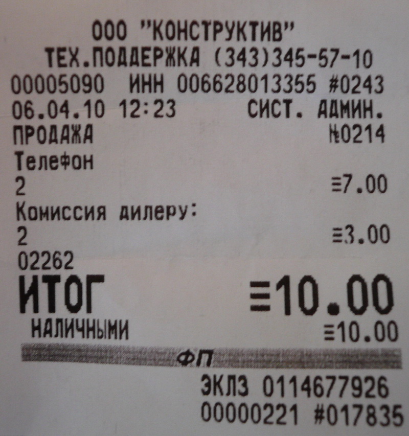

Установил ФР ШТРИХ-LIGHT-ФР-К. На чеке не отображаются номера телефонов. Что делать?
Фотография чека и описание как вы настройки задали помогли бы ответить на вопрос.

Все что настроено в ФР правильно отображается. При оплате связи и печати фото не отображается на какой номер прошла оплата и какую фотографию печатали.
Например:
Шапка чека
Прием платежа
2----------47 руб.
Комиссия дилеру
2----------3 руб.
ИТОГО-----50 руб
данный ЭКЛЗ
По фото так же
Пишет цифру 2 и сумму.
В настройках киоска выбрал - чек потом выбрал принтер - фискальный регистратор

фото чека
Комментарий к файлу: чек
