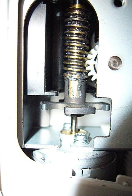

Здравствуйте! Вопрос такой, сегодня отказался печатать фотокиоск. Клиент заказал 5 фоток,притер распечатал 3. Стали выяснять причину. ! не смогли открыть крышку. Отключил питание. Снял корпус, вращением шестеренки с боку, крышка открылась . Все поставил на место,заработал, но распечатал 4фотки и опять не печатает. С боку есть червяк думаю в нем проблема. Терминал покупал у Вас , принтер почти новый. какие есть решения данной проблемы.?

Mitsubishi Electric CP9800DW дело в том , что он же работал и напечатал не одну сотню фоток. там есть движок ,который отвечает за открытие крышки на нем червячное соединеие с шестеренкой, а на червячок одевается каретка , так вот она и слетает с него. почему? попробую фотки завтра выложить. Попробуем разобраться на месте.

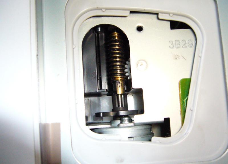

Когда все работает положение каретки на валу! не работает спадает и вал прокручивается в холостую. как он должен там крепиться? Может его приклеить!? :)
Комментарий к файлу: крышка не открывается.
клинит1.JPG [ 52.05 КБ | Просмотров: 20234 ]
Комментарий к файлу: правильное положение.
окрываеться1.JPG [ 49.57 КБ | Просмотров: 20234 ]

Вообще случай, наверное, гарантийный. По-хорошему в сервис надо.
У вас крыльчатка двигается вдоль вала двигателя или вместе с валом двигателя?
Если крыльчатка двигается вдоль вала, то наверное, можно её приклеить супер моментом или холодной сваркой к червяку.

Крыльчатку мы запрессовали. Все заработало! Вот почему слетела? Случай конечно гарантийный, но всетаки долго было бы.
