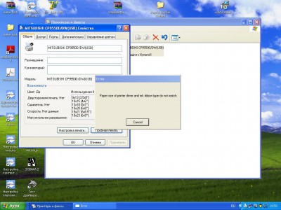

Поменял бумагу и ленту. принтер напечатал две фото потом выдал то что на рисунке
Безымянный.JPG [ 106.45 КБ | Просмотров: 24952 ]

В сообщении написано: Размер бумаги указанный в драйвере не соответствует размеру плёнки (установленной в принтер). Либо вставили не тот расходник, либо в драйвере принтера выбрали не тот размер бумаги. Нажмите кнопку "Настройка печати" и проверьте какой размер установлен.

При замене расходников в настройки принтера я не лез. И расходники у Вас брал. Пробовал менять размер бумаги результат тот же. Мжет с пленкой касяк, в теме было описано http://www.imatouch.ru/forum/viewtopic.php?f=7&t=59

там другая проблема была, пленка вообще не определялась.
все-таки проверьте, какой размер бумаги установлен в драйвере принтера, а также проверьте название ракомплекта расходных материалов, должно быть CK9046 (10x15).

Бумага точно та, Ваши товарищи отправляли в Екатеринбург на ООО "Конструктив" попробую ешо раз поменять настройки хотя пробовал уже. Меня одно удивляет две фотки после замены бумаги и пленки он все таки напечатал (зто вечером было), а на след день такая хрень вылезла.

Сообщите, какие лампочки на принтере горят и\или мигают.
Другой расходник устанавливать не пробовали?

Вобщем он начал печатать. Ошибка кудато пропала. Ночь постоял наверное одумался. Часто такие глюки бывают?

Может быть, принтер внутри грязный, запылился? Большинство подобных глюков от грязи-пыли, которые после чистки беследно пропадают.

Снова не хочет печатать, выдает ту же ошибку. Что нужно чистить в принтере?

У нас есть описание процедуры чистки принтеров 9000DW: http://www.imatouch.ru/doc/SENSOR_CLEAN ... Series.pdf
