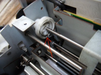

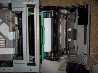

После распечатки фото или обрезки бумаги принтер шумит и показывает ошибку.
Дело в том, что указанная на фото шестеренка не прокручивает стержень указанный стрелкой.
Если при этом физически помочь шестеренке прокрутиться, то принтер исправно распечатывает несколько следующих фотографий и снова шестеренка застревает.
Смазал ее и все примыкающие механизмы силиконовой смазкой. От пыли очистил.
Что необходимо сделать? Объясните популярно.
и еще вопрос: как снять режущий нож с принтера?

У меня что то типа этого. Не обратил внимание за стопкой фоток и зажевало. Бумагу вытащил но не печатает. Показывает ошибку. Вроде начинает и все загорается Paper/INK RIBBON? Нажимаешь FEED&GUT обрезает кусок и все..
