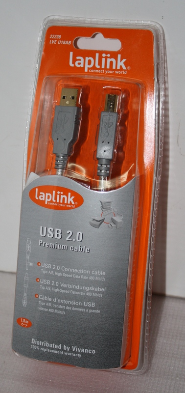

Подобное проявление возникает чаще всего в случае некачественного кабеля USB. Надо использовать только сертифицированный USB 2.0 кабель. Точно не стоит использовать китайский нонэйм, даже если надпись о стандарте на кабеле присутствует. Лучше чуть доплатить и купить брендированный кабель. Несмотря на кажущуюся незначительность влияния кабеля - это не так. Могу рекомендовать купить кабель подобный тому что ставим мы (картинка во вложении).
Однако в Вашем случае утверждать, что дело только в кабеле не стал-бы, поскольку не знаем какое оборудование внутри ваших киосков.
На вирусы тоже стоит проверить. Можно сделать это, например, бесплатной утилитой от DrWeb.

кабель я поставил хороший .какая фирма ихготовитель непомню , но с золочеными контактами ,усиленная экранизация .стоит 200 руб.
на счет вирусов проверял имено DrWeb .вирусов нет.
