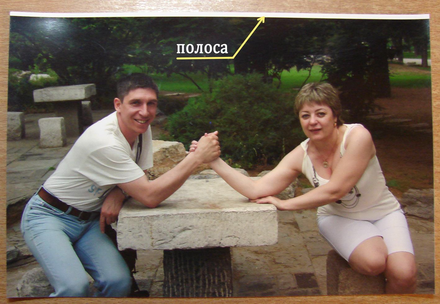

Вот эта фотография.

Печатаю из под imaTouch, обратите внимание полоса по правому краю фото 15х23, т.е. по длинной стороне, это сторона не обрезается.

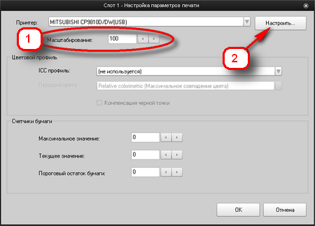

Проверьте настройку масштаба. Для этого войдите в программу "Настройка киоска", на закладке "Печать фотографий" выберите настройку нужного слота. Затем:
1) проверьте масштаб установленный в программе:

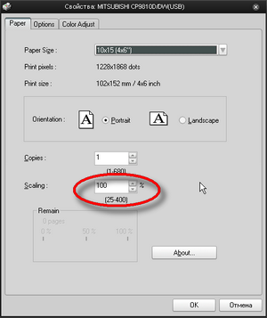

2) нажмите кнопку "Настроить" и проверьте установленный масштаб в настройках драйвера:

Установленно было 100%, поставил 102% полоса пропала, изображение теперь занимает весь лист фотографии. Но так и не понял отчего так, можент быть ченго в настройках размера или пропорции печати или самого фото.
Вам большое спасибо, сам сразу не догнал что можно такое масштабированием исправить.
