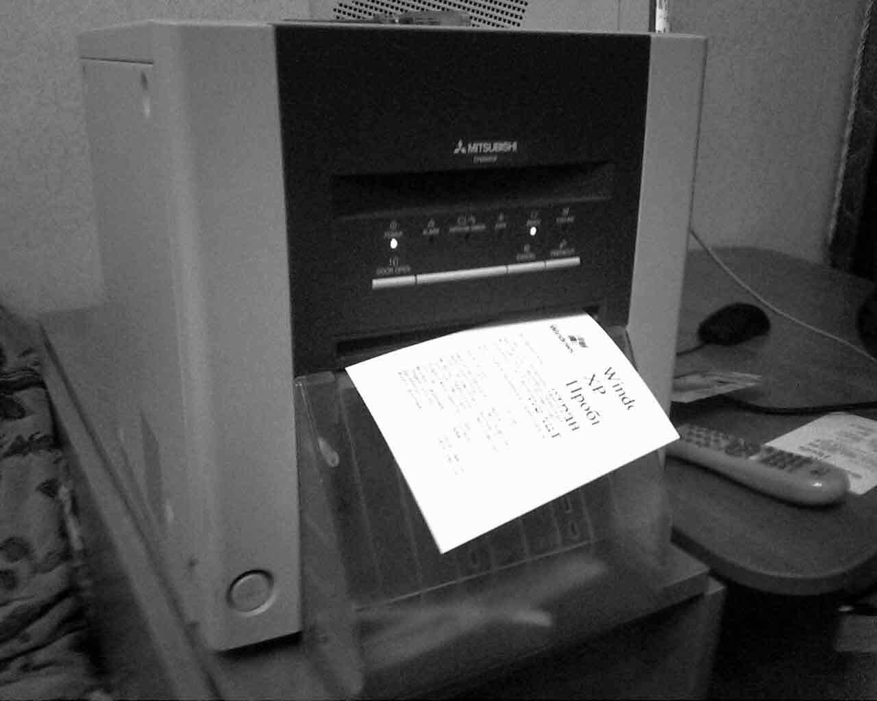

Значит так:
Печатать - печатает, отрезать - отрезает, но фотография висит на уголке и не падает вниз. Падает если только следующая печатается. Последняя "висит". Ролик, который выталкивает фото, чистил. Фото за него углом держится.
:?: Что посоветуете?

1) Для начала почистить все, пропылесосить, протереть резинки. Увеличение усилия протяжки из-за грязи в одном месте приводит к уменьшению усилия и в механизме выдающих роликов.
2) Установить отсюда последнюю прошивку (firmware). Она как раз немного меняет плавность хода протяжки. Может помочь.
У одного из клиентов подобная ситуация была - он решил так: надел на ролик резинку от "напальчника" (как на картинке ниже). Это помогло.
napalchnik.jpg [ 2.15 КБ | Просмотров: 13824 ]
Ну и последнее что можно сделать: отправить в ремонт в Москву. Не самый быстрый вариант, но если другого не останется ...

Попробую. Спасибо за оперативный ответ!

:idea: Проблема решилась после чистки и смазки ножа. :P :mrgreen: :D
