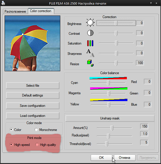

Ответ по пункту 3 не понял.
Есть в настройках качество печати. Может вы печатали раньше в другом качестве? Проверьте в драйвере настройку

нет. качество в драйвере стоить максимальное.
я просто понял так что эти файлы из сервисной проги печатаются в обход драйвера..
