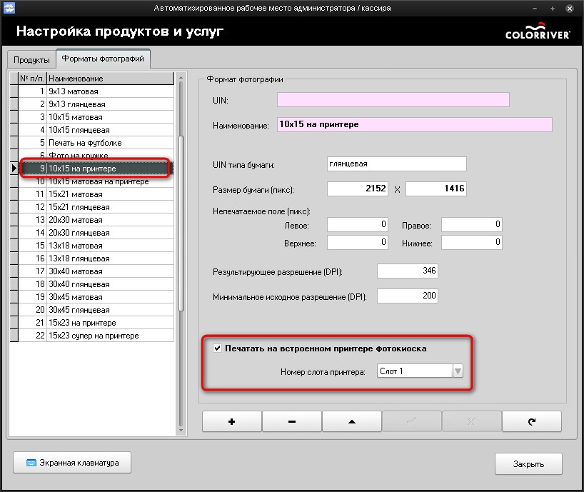

1. создайте (если таковой не создан) формат, например, "10х15 на принтере".
nast_format-1.jpg [ 115.63 КБ | Просмотров: 18378 ]
    - Включите параметр "Печатать на встроенном принтере фотокиоска"
    - Укажите номер слота принтера, например. Слот 1.

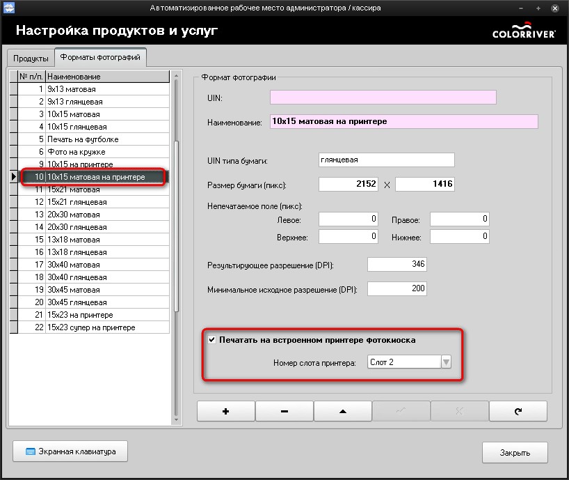

2. создайте формат, например, "10х15 матовая на принтере".
nast_format-2.jpg [ 116.04 КБ | Просмотров: 18378 ]
    - Укажите номер слота принтера, например. Слот 2.

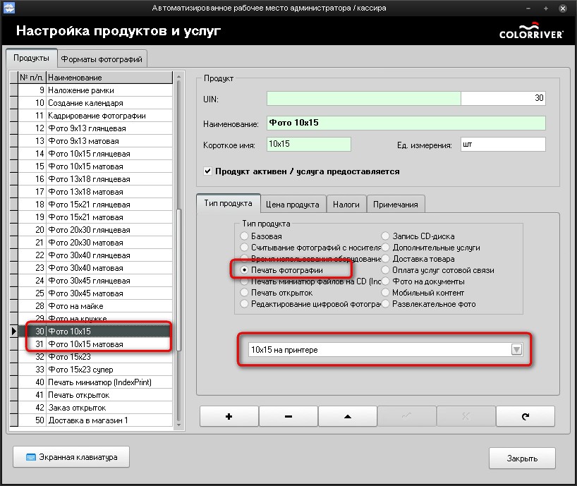

На закладке "Продукты" надо создать 2 продукта "Фото 10х15" и " Фото 10х15 матовая".
nast_prods.jpg [ 148.26 КБ | Просмотров: 18378 ]
    У первого продукта укажите:
      - Тип продукта: Печать фотографии
      - Используемый формат: 10х15 на принтере
    У второго продукта:
      - Используемый формат: 10х15 матовая на принтере.

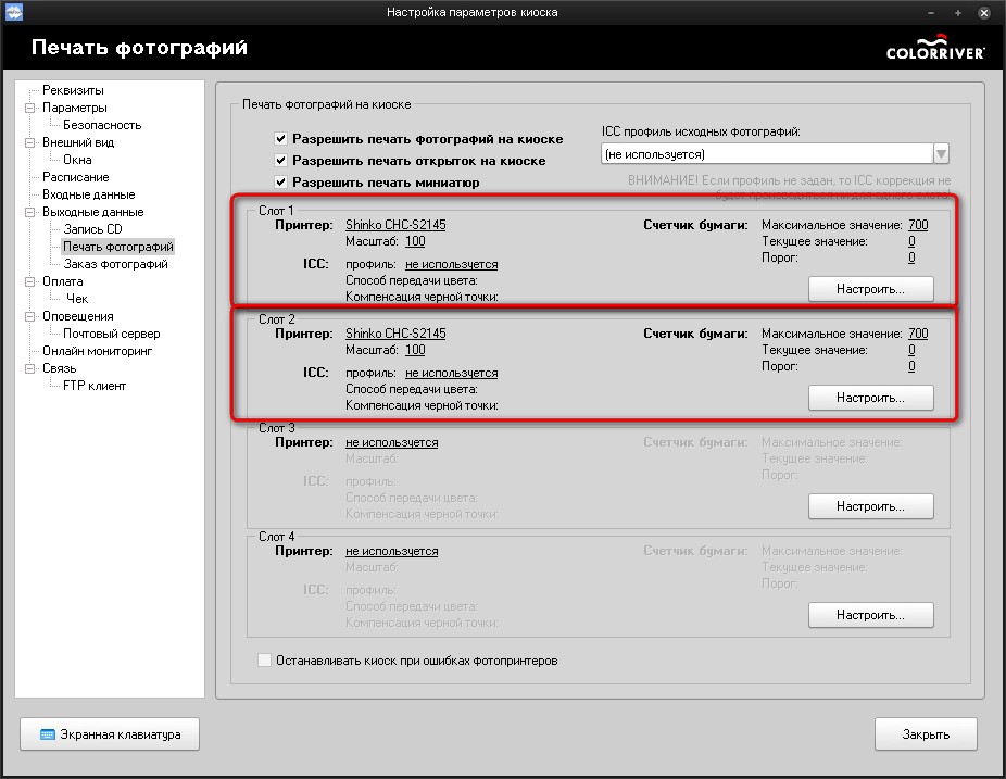

Теперь необходимо активировать Слоты печати в программе "Настройка киоска"
slots.jpg [ 129.56 КБ | Просмотров: 18378 ]
    На закладке Выходные данные/Печать фотографий следует настроить Слот 1 и Слот 2.
    В Слоте 1 нажать кнопку Настроить, выбрать принтер, вызвать Настройку принтера и задать глянцевую печать в настройках драйвера принтера.
    В Слоте 2 нажать кнопку Настроить, выбрать тот же, что и в Слот 1 принтер, вызвать Настройку принтера и задать матовую печать в настройках драйвера принтера.
    Закрыть программу сохранив изменения.
После данной настройки Ваши клиенты смогут печатать на киоске одновременно и глянцевые и матовые фотографии.
