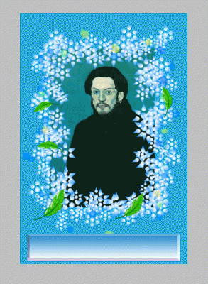

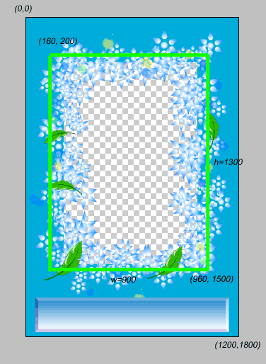

2. Откроем его в каком-нибудь графическом редакторе и посмотрим, куда мы хотим вписывать фотографию (см. Рис.1). Запомним координаты и размер области.
frame1.gif [ 42.25 КБ | Просмотров: 19093 ]
3. Создаем текстовый файл frame1.ini в папке "C:\Program Files\ColorRiver\imaTouch\Frames".
4. В секции [Frame] указываем имя графического файла рамки:
[Frame]
5. В секции [Photo] указываем координаты и размер области, куда вписывается фотография клиента:
[Photo]
Left=160
Top=200
Width=900
Height=1300
Можно вписывать фотографию в полный размер рамки, тогда координаты Left и Top устанавливаем равными 0, а размер области Width и Height устанавливаем равными размеру рамки (1200 и 1800 в нашем случае).

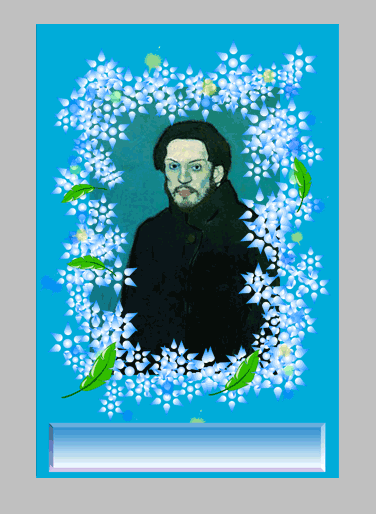

6. Запускаем программу imaTouch и проверяем правильно ли вписывается фотография в рамку
frame2.gif [ 49.04 КБ | Просмотров: 19093 ]
