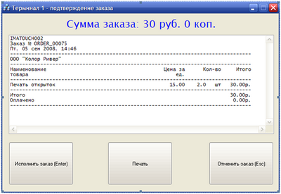

В данном посте остановлюсь на возможностях появляющихся при использовании программы RemoteClient. Программа устанавливается на компьютер кассира, находящийся в единой компьютерной сети с терминалами. В процессе работы, в момент блокирования терминала для подтвеждения оплаты на экране компьютера кассира появится окно с описанием заказа, суммой заказа, названием терминала на котором он оформлен (если одновременно будет оформлено несколько заказов на разных терминалах - появится несколько таких окон).
RemoteClient-1.png [ 52.94 КБ | Просмотров: 18078 ]
Кассир может нажать кнопки "Исполнить заказ", "Печать" (печать чека), "Отменить заказ".
