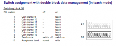

На боковой панели монетоприемника расположены микропереключатели S1 и S2 (см. рис).
Комментарий к файлу: Блок переключателей
SW.png [ 17.12 КБ | Просмотров: 24303 ]
1. Убедитесь, что все переключатели установлены в положение "выкл" (нижнее положение).
2. Установите переключатель 9 блока S2 в положение "вкл" (верхнее положение).
3. Выберите обучаемый канал установкой переключателя 1-6 блока S2 в положение "вкл". Например, чтобы обучить канал 14, установите переключатель 6 блока S2 в положение "вкл".
4. Опускайте в монетоприемник монеты обучаемого номинала. Необходимо бросить не менее 10 различных монет одного номинала. После бросания десятой монеты раздастся щелчок соленоида. Можно после этого продолжать бросать дополнительные монеты.
5. Установите переключатель 9 блока S2 в положение "выкл".
6. Установите переключатель номера канала в положение "выкл".
7. При успешном программировании раздастся однократный щелчок соленоида. При неудаче программирования раздастся двойной щелчок.
