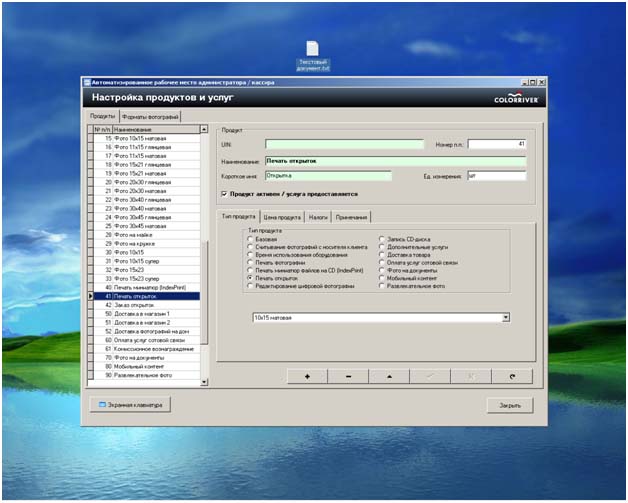

Кнопка печати открыток не будет показываться, если соответствующий продукт деактивирован.
Запустите программу настройки продуктов и услуг (kioskadmin.exe), в списке продуктов найдите и выберите "Печать открыток". Справа должно быть отмечено галочкой "Продукт активен\услуга предоставляется".

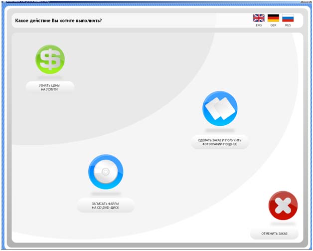

Галки стоят выкладываю принтскрины
Без имени-3.jpg [ 42.09 КБ | Просмотров: 24269 ]
Без имен2.jpg [ 66.12 КБ | Просмотров: 24269 ]
Комментарий к файлу: Запустите программу настройки продуктов и услуг (kioskadmin.exe), в списке продуктов найдите и выберите "Печать открыток". Справа должно быть отмечено галочкой "Продукт активен\услуга предоставляется"
Без имени-1.jpg [ 66.77 КБ | Просмотров: 24269 ]
 Заголовок сообщения: Re: ГДЕ КНОПКА ПЕЧАТЬ ОТКРЫТОК (imatouch)
СообщениеДобавлено: 12 ноя 2011, 10:43
У вас не настроен ни один принтер, поэтому нет печати открыток, а есть только прием заказов. У вас вообще принтер используется? Что у вас - киоск, терминал или что-то другое?

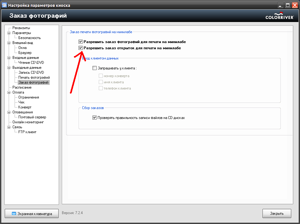

Для настройки заказов на минилабе есть отдельная закладка в программе настройки:
config1.PNG [ 33.13 КБ | Просмотров: 24235 ]
