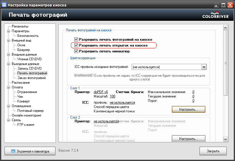

Печать открыток включается\выключается в программе настройки параметров киоска:
config.PNG [ 35.58 КБ | Просмотров: 25008 ]

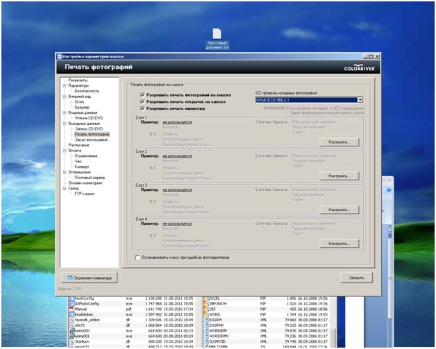

Галки стоят выкладываю принтскрины
Без имени-3.jpg [ 42.09 КБ | Просмотров: 24987 ]
Без имен2.jpg [ 66.12 КБ | Просмотров: 24987 ]
Комментарий к файлу: Запустите программу настройки продуктов и услуг (kioskadmin.exe), в списке продуктов найдите и выберите "Печать открыток". Справа должно быть отмечено галочкой "Продукт активен\услуга предоставляется"
Без имени-1.jpg [ 66.77 КБ | Просмотров: 24987 ]
 Заголовок сообщения: Re: ГДЕ КНОПКА ПЕЧАТЬ ОТКРЫТОК (imatouch)
СообщениеДобавлено: 12 ноя 2011, 10:43
У вас не настроен ни один принтер, поэтому нет печати открыток, а есть только прием заказов. У вас вообще принтер используется? Что у вас - киоск, терминал или что-то другое?
