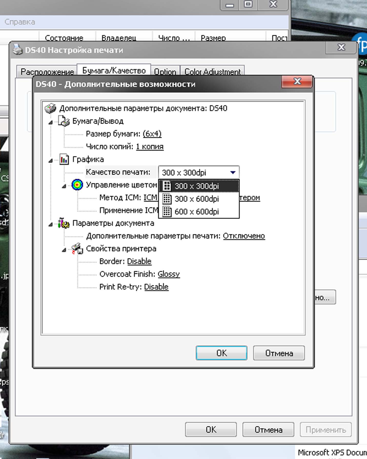

Еще вопрос.
Нет ли в драйверах где-то надписи, гласящей о разрешении печати в пикселях или dpi по осям (ширина-высота). Например, в драйвере Mitsibishi такое есть. Интересует, не включен ли какой-то режим в вашем принтере, при котором разрешение по одной координате увеличивается вдвое.

Вот что есть:
Untitled-1.jpg [ 183.53 КБ | Просмотров: 29154 ]
