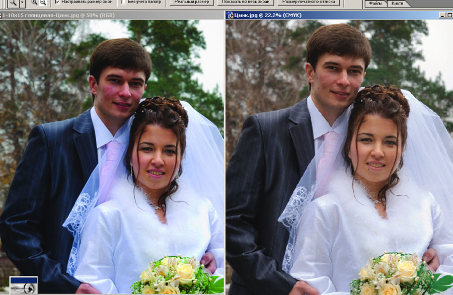

Установил последнюю версию. Возникло несколько вопросов: при установке Ima Touch Base выдает ошибку отсутствия facesdk_addon.dll . Посмотрел по указанному пути- есть на месте. Почему? ( ключ фул версии, но всегда ставил версию Base- до этого дня работало без проблем). По возможности сохранения файлов в jpeg вопросов не возникло- все хорошо работает. А вот процесс пересемпелирования в формат минилаба- все хорошо, кроме работы с CMYK. Оригинал сильно разница с полученным ( правда в некоторых просмотровых программах не видно, но на минилабе или в ФШ -разница очень сильная, и выправить=подогнать под оригинал почти невозможно). Выглядит так:
Комментарий к файлу: справа оригинал ( цветовой режим CMYK), слева пересемпилированный (RGB) Ima Touch

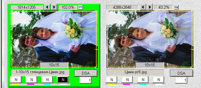

а так выглядит разница при конвертировании Ima Touch и ФШ ( справа ФШ, слева Ima Touch ) То есть при конвертировании в ФШ изменения в цвете практически нет, а на терминале очень сильно искажается цвет. Может где то я чего упустил?
При конвертации фотошоп использует CMYK профиль. Из всех проверенных программ только фотошоп, пикаса и просмотр в Windows смогли правильно отобразить этот JPEG. Остальные программы (GIMP, Firefox, IrfanView, ACDSee, The Bat! и др.) отобразили цвета неверно. А напрямую минилаб грузит такие JPEG корректно?
Постараемся исправить это в след. версиях.
в смысле jpeg в режиме CMYK?- на них ругается, грузит перевирая их в цвете до неузнаваемости. Конвертированные шопом jpg минилаб открывает хорошо (скрин 002.jpg правый эскиз цмик-ргб.jpg) Этот же файл еще неконвертированный в шопе (оригинал) смотрится практически также (скрин 001.jpg эскиз правый)
PS настройки рабочего цветового пространства фотошопа - sRGB (он как бы самый близкий к минилабу, а свои профили мфл не создаем)
